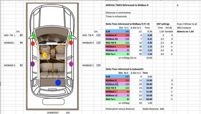

Y claro, el array mas simple es el de dos parlantes. Ok. Donde poner dos parlantes mas en este auto? Que tal la puerta trasera? El problema es que la la estoy usando como rear-Fill con un par de parlantitos horribles. Pero casi nunca los uso así que podrían volar…
Entonces la pregunta de rigor (mortis, si da mal) seria: como terminarían dando las distancias de los parlantes entre si considerando dos nuevos parlantes en las puertas traseras? Bueno, medí todas las distancias e hice una tabla (que la pueden consultar abajo) y aparecieron cosas muy buenas, como por ejemplo esta: si definímos un punto desde la mitad de la frente del conductor y medimos la distancia entre ese punto y el MB de la puerta delantera y el de la puerta trasera el resultado es que esa distancia es casi la misma. Bingo. Y las demás medidas dan bien también.
En esta tabla también compare las dos escuelas de pensamiento respecto al delay relativo. Podemos ampliar eso después si a alguien le interesa.
