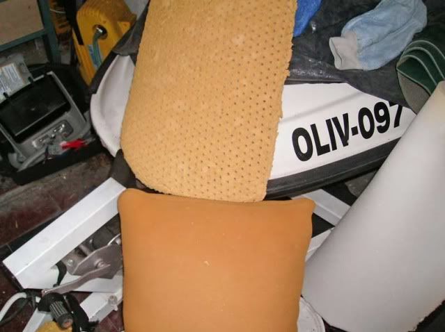

Queria medir un poco la mejora de acústica con el nuevo material del techo, así que le mande unos tonos cortos. Todavia tenia un poco de reverb viniendo del techo. Que pasa? En el perímetro de todo el techo queda una cámara de aire bastante grande entre dos chapas. La interior tiene agujeros cada tanto. Asi que por ahí le mande recortes de espuma de goma a presion a todo lo largo.
Como se me acabo la espuma y es sabado a la tarde y queria terminar, canibalice unos almoadones que andaban por ahi. jeje.le saque las fundas y los corte en lonjas. Uno hasta tiene agujeritos para acustica.
Con ese material adicional termine toda la vuelta y volvi a correr el test de tonos. La diferencia es impresionante. Como resonaba por esas cavidades.

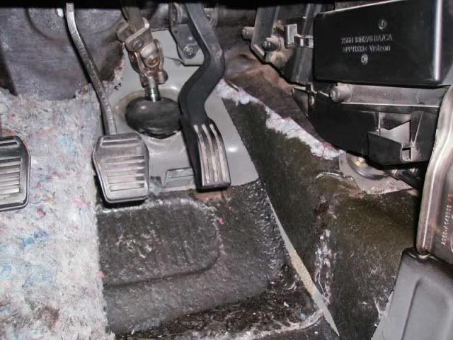

Como primera cuestion quería ver que había bajo la alfombra de las plazas delanteras, que se sentía diferente del piso de los asientos de atrás. Investigando vi que de fabrica viene con parches antiresonancia contra la chapa, después un fieltro de unos 2 cm y pegado a este una barrera de un material vinilico semiduro. Arriba de eso va la moquette y las alfombras de goma.(todo esto de fabrica, claro).
Problema: Cuando descubri la chapa del lado del conductor me encontre que el fieltro esta mojado. marlidcion. Le puse una manguera al parabrisas y al rato empezo a caer agua al interior. Segui el agua y descubri que entra por la entrada de la columa de direccion. Hay una piesa de algo parecido a goma espumosa que esta suelta y por ahi se filtra bastante agua.
Como el día esta muy húmedo, voy a esperar que seque bien y en cuanto este bien seco le mando algún parche de silicona para sellar. Por ahora lo dejo así hasta que aclare.

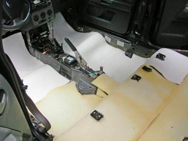

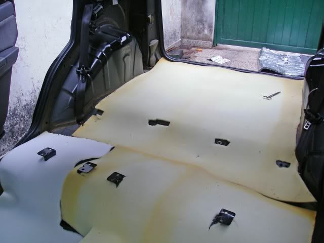

La idea es recubrir todo el piso con el mismo producto que le puse al techo, total tengo un rollo. pero para que funcione mejor como barrera, hay que desacoplarlo de la chapa del piso sino esta le transmite vibraciones y estamos en la misma.
para desacoplar, compre espuma de poliuretano de 1 cm. Aca esta desplegada. No la voy a pegar, se queda en el lugar por gravedad.
El sandwich quedaria asi: chapa piso--> espuma-->aluminio-->bituminoso-->fieltro.
Lo bueno del fieltro quedando para arriba es que absorberá sonido del interior del habitáculo, mientras que el resto del sandwich aísla sonido del exterior.

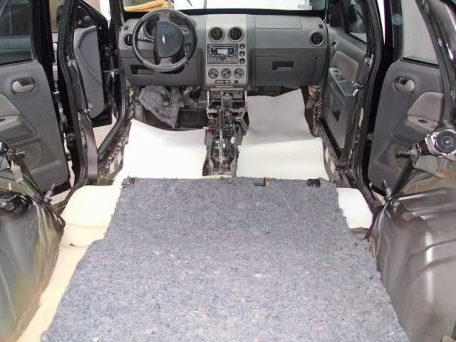

Como estaba mojado el fieltro del lado del conductor no me quedo otra que sacar toda la alfombra. Toda...
Al sacarla se deshizo todo el fieltro y la barrera de vinilo que tiene las plazas delanteras así que saque todo el vinilo de la alfombra. Esto no lo recomiendo porque el vinílico esta pegado a la alfombra con el padre de todos los cementos de contacto. No lo sacas nunca. Pense dejarlo pero al sacar la alfombra algunas partes del vinílico se rajaron y entonces el efecto barrera ya estaba comprometido.
A sacarlo entonces: Casi dos horas…
Después aproveche para limpiarlo con hidro. Tenia kilos de tierra, el agua bajaba negra…
Después termine de poner el fieltro a las plazas delanteras. Para restituir la barrera acustica va una barrera nueva de vinilo bien denso (material verde).
Y entonces así quedaría el piso de adelante:
chapa-->espuma-->aluminio-->bituminoso--->fieltro--->barrera vinilo--->alfombra.
Asi es el sandwich:
Eventualmente consideraría poner otra capa de barrera y desacople en el asiento del conductor, para aislar al maximo los pies. Hay que probar.
